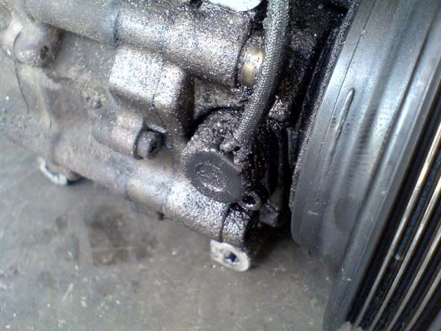

ช่วยดูให้หน่อยครับ
26 มีนาคม 2553 17:52:52 »
ตามรูป พบมีน้ำมันซึมบนหลังคอมแอร์ เช็ดออกแล้วก็มีซึมออกมาอีก เช็คดูอุปกรณ์ข้างเคียงแล้วไม่มีรั่ว อยากจะปรึกษาท่านผู้รู้ว่า อาการอย่างนี้งานจะเข้าใหมครับ (ต้องเปลี่ยนคอมใหม่) หรือ พอแก้ไขได้ใหมครับ
ปล. เพิ่งวางเครื่องใหม่ได้ ประมาณ เดือนกว่าๆครับ

มาจากตรงนี้ครับ
ของผมก็เป็นอยู่ ก็ไม่เกิดปัญหาอะไรครับ

คอมจะพังใหมครับ

แล้วลอง ขัน น๊อตหน้าคอมดูรึยังคับ แต่ปล่อยนานไม่ดีแน่คับ
ถ้าน้ำมันคอมซึมออกเยอะ คอมพังแน่คับ ..แล้วน้ำยาลดรึป่าวคับ..

ฝาดำของผมก็เป็นนะ หาสาเหตุไม่ไ่ด้เหมือนกัน- -*
มีซึมๆ มาเป็นคราบๆ แบบภาพของคุณ sitthinat เลย

เมื่อกี้ ออกไปให้ร้านแอร์เขาดู บอกว่าต้องรื้อออกมาเปลี่ยน โอริงจุดที่รั่ว หรือยกลูกใหม่เลยในกรณีหา อะไหล่ไม่ได้ ถ้าทนใช้ไปเต็มที่ คอมก็น๊อก แต่เมื่อไหร่นั้นช่างไม่ confirm ถ้าคอมน๊อกต้องล้างใหม่ทั้งระบบ อะไรประมาณนี้ครับ กะวิ่งไปเรื่อยๆ ครับ ก็ลุ้นให้น้ำยาแอร์หมดก่อน คอมน็อคน็อก

ถ้าแอร์เริ่มไม่เย็น ก็ต้องเช็คเลยครับ
ผมกะไว้ว่างั้นนะครับ แต่แอร์ไม่เคยงอแงมาก่อนเลยตั้งแต่ลงเครื่องมา วิ่งมาก็2-3หมื่นโลแล้ว

ซึมอยู่เหมือนกันครับ แต่น้ำยาก็ไม่เห็นจะหาย ก็เลยใช้ต่อไปครับ ขี้เกียจรื้อมาเปลี่ยน

ของผมก็เป็นแบบนี้ เยิ้มเลยมันจะเป็นอะไรมากมั๊ยขอรับ แล้วสาเหตุมาจากอะไร ใช่โอริ่งหรือเปล่าขอรับ
