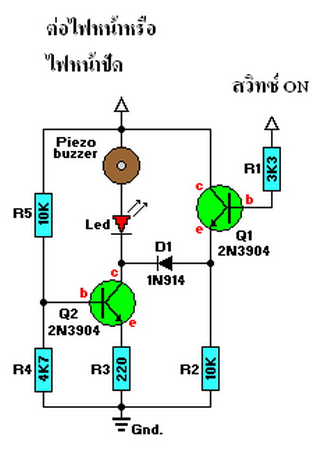

« ตอบ #2 เมื่อ: 28 พฤศจิกายน 2552 19:42:04 »
ตอนโทรคุยกันนึกไม่ออก มานั่งคิดๆดู ลองดูสายไฟอาจจะขาดก็ได้นะครับ
ของผมก็เคยได้มาหนึ่งตัว จากหน้าขายนี่อ่ะครับ ตอนแรกไฟแตก รับผิดชอยโดยเอาตัว ลืมปิดไฟหน้า เสียๆ มาให้ผม เลยไม่รู้รับผิดชอบยังไง แต่ก็เอาเถอะครับ ใครทำไรไว้ยอมได้รับผลกรรมครับ
ผมเลยไปหาวงจรตัวนี้มาให้ดูกัน
ขอบคุณ www.weekendhobby.com ด้วยครับ
T o n t_[AE.]
กระทู้: 4,232
« ตอบ #3 เมื่อ: 28 พฤศจิกายน 2552 20:36:37 »
ผมก็กลัวเป็นอย่างที่คุณว่า  สายไฟขาดใน แล้วขั้นตอนมันแก้ไขได้ยังไงถ้าอาการเป็นอย่างที่ว่า
