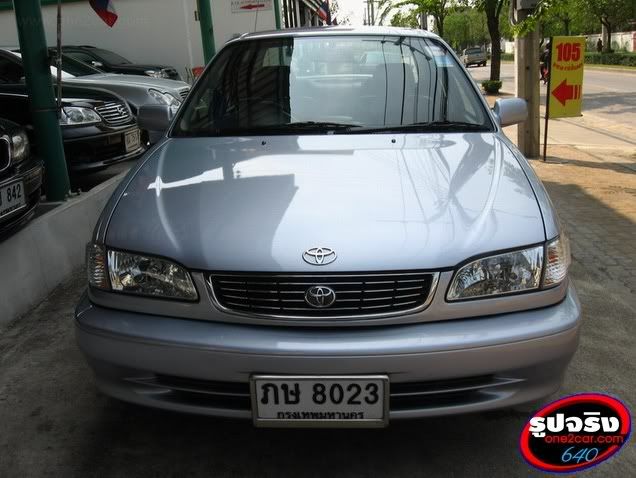

พฤหัสนี้จะไปรับรถแล้ว ไม่โดนใจอย่างเดียวคือกระจังหน้า ตามรูปเลยครับ
tum_kia
กระทู้: 1,826
« ตอบ #21 เมื่อ: 18 มีนาคม 2551 10:53:02 »
ท้ายรุ่นนี้ทามมายเป็นกระจังแบบนี้อะครับ งง เพราะนั้นมันกระจังรุ่นผมนี่นา 112 อะครับ
ลองดูรูปชุนนี้นะครับ ผมว่ากระจังหน้ามันต้องแบบนี้อะครับ
http://www.car-today.com/viewpic9.php?id=55168
http://www.car-today.com/viewpic1.php?id=54097
http://www.car-today.com/viewpic1.php?id=51340
รถชนมาหรือเปล่าครับ ถึงได้เปลี่ยนกระจังหน้า
เพราะรุ่นที่มีโลโก้โตต่าบนฝากระโปรงไม่น่าจะมีโลโก้ที่กระจังอีก
tum_kia
กระทู้: 1,826
« ตอบ #22 เมื่อ: 18 มีนาคม 2551 10:55:22 »
ลองมุดไปดูคานหน้าดูอะครับ ว่ามีรอยมั้ย
ลองดูที่ด้านหน้าตรงใต้ท้องอะครับ มันจะมีพวกหูลาก ลองมองดูครับ
Keng_AE112R
กระทู้: 84
« ตอบ #23 เมื่อ: 18 มีนาคม 2551 11:02:08 »
คิดอยู่เหมือนกันครับว่าโดนชนมาหรือเปล่า แต่ลองดูรอบๆ ทั้งข้างบน-ข้างล่าง ใต้ฝากระโปรง ไม่มีอะไรผิดปกติ(หรือทำมาเนียนก็ไม่รู้)
ซื้อเต้นท์คนกันเอง ไม่น่าหลอกกันใช่ไหมครับ เห้อๆ
tum_kia
กระทู้: 1,826
« ตอบ #24 เมื่อ: 18 มีนาคม 2551 11:19:44 »
แต่เรื่อวราคายอมรับครับว่าถูกมากเพราะตอนผมซื้อคันผมราคา 320000  รุ่นที่คุณจะซื้อราคายัง 350000 อยู่เลย
ผมซื้อมาได้ 7 เดือนแล้ว ของผม 1.8 SEG 2 airbag 4 ABS
Keng_AE112R
กระทู้: 84
« ตอบ #25 เมื่อ: 18 มีนาคม 2551 11:55:06 »
ขอบคุณทุกท่านที่ชี้แนะครับ สงสัยประการใดจะมาสอบถามอีกครั้งครับ
Moon_night
กระทู้: 1,215
« ตอบ #26 เมื่อ: 18 มีนาคม 2551 19:21:13 »
ดูที่สีคานหน้านะครับว่า สีเท่ากันกับส่วนอื่นในห้องเครื่องหรือป่าว
ระยะเบ้าไฟซ้าย ขวา เท่ากันมั้ย
ขอให้โชคดีครับ กับรถใหม่
