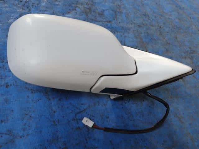

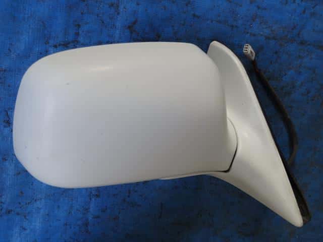

wasabi
กระทู้: 380
AE92GTi
Re: กระจกมองข้างมีกล่องคุมมั้ยครับ
09 มีนาคม 2559 10:20:50 »
อันนี้ รุ่นปกติ ของสเป็คไทยครับ พับไม่ได้ แต่ให้ตัวได้นิดหน่อย
ส่วนอันนี้ เป็น ของตัวนอก รุ่นพับได้ มี พับมือ กับ พับไฟฟ้าครับ
AE92-GTi Standard
