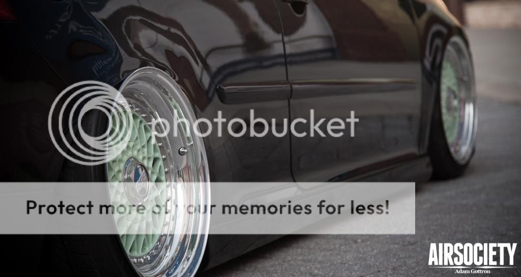

razzmatazz
กระทู้: 176
« ตอบ #3 เมื่อ: 20 มกราคม 2558 14:02:41 »
ราคาแม็กขึ้นกับขนาด (เช่น ขอบ 15 นิ้ว หรือ 16 นิ้ว ครับ) ลาย ยี่ห้อ ครับผม
ราคายางขึ้นกับขนาด ยี่ห้อ ปี ครับ
ฟันธงว่าราคาเท่าไหร่ยากหน่อยครับ ต้องลองค้นอากู๋หาลายที่ชอบมาโพสต์รูปถามน้าๆ
น่าจะมีผู้ให้คำแนะนำได้ว่าลงกับ ae92 ได้หรือไม่ และราคาที่เหมาะสมควรจะเป็นเท่าไหร่
ae92 ลงแม็กได้หลากหลายตั้งแต่ขอบ 13 ไปยัน 17 นิ้ว บางท่านก็ลงมาแล้ว
ยังมีรายละเอียดอีกที่ต้องนำมาหารือกันครับ เช่น แม็กกว้างเท่าไหร่ (7-8 นิ้ว) ออฟเซ็ทเท่าไหร่
ลงยางเบอร์นี้เบอร์นั้นแล้วใส่ยื่นหรือเปล่า ติดซุ้มหรือเปล่า
ลองหาดูรายละเอียดเหล่านี้ในหน้าซื้อขายในเว็บนี้ดูก่อนก็ได้ครับ ถูกใจลายไหนค่อยมาถามท่านผู้รู้กันครับ

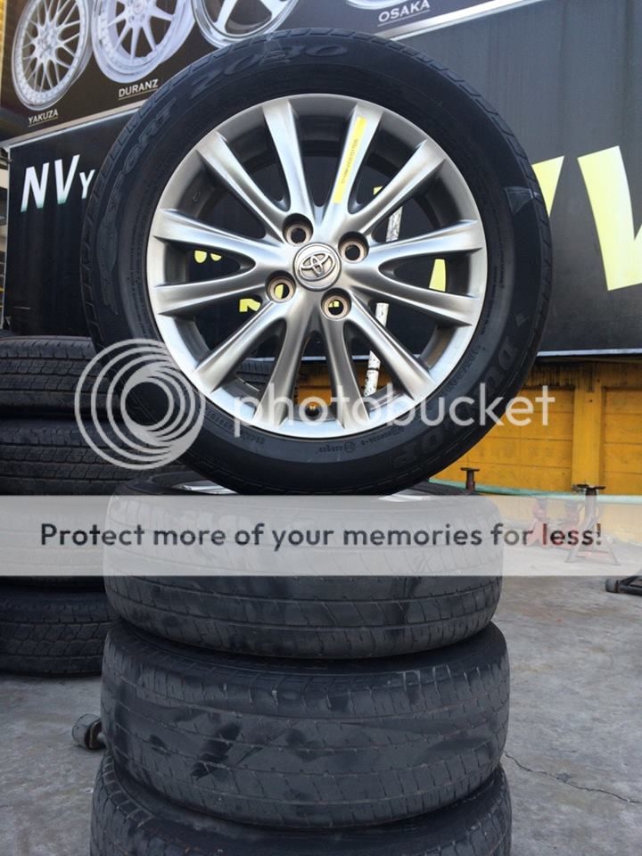

« ตอบ #5 เมื่อ: 20 มกราคม 2558 15:43:44 »
เห็นชุดนี้ประกาศขายสนนราคาอยู่ที่ 6,000 บาทพร้อมยางนะครับ
เมื่อวันที่ 17 มค นี้เอง
แม็กวีออส 15 นิ้ว ยาง dunlop ปี 2012
คิดว่าแม็กในตระกูล vios-altis-yaris ราคาก็คงไม่หนีจากนี้เท่าไหร่นะครับ
credits: https://www.facebook.com/WheelsSecondhand/photos/a.698142710202500.1073741828.698132126870225/1027008283982606/?type=1&theater
AE-Drift
กระทู้: 2,088
« ตอบ #6 เมื่อ: 20 มกราคม 2558 16:50:19 »
พวกนี้เป็น 4รู 100 ทั้งหมด ออฟเซทโรงงานก็ +45 ใส่กันได้หมด แต้อัลติสปีใหม่ๆเป็น5รูแล้วนะครับ

นี้แหละครับแบบนี้เลยที่เลงไว้ ล้อ 15 นิ้ว ของผมเดิม 14 นิ้ว ผมแค่อยากรู้ราคา ประมาณเท่าไหร่ เพราะผมอยู่ต่างจังหวัด เวลาไปหาซื้อจะได้มีราคาเปรียบเทียบได้ ขอบคุณครับผม
