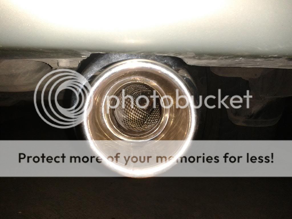

เปลี่ยนหม้อพักปลายมา จากไส้ตรงเป็นไส้แบบนี้ครับ
ในภาพไส้แบบนี้ เรียกว่าอะไรครับ
เกียร์ออโต้ ครับ
ท่อไทย ของ TRR ไม่รู่ค่ายไหนครับ แต่เสียงเบาลง รอบต้นมาดีขึ้น ปลายไหลดีขึ้นมาก
« ตอบ #23 เมื่อ: 24 มีนาคม 2557 22:53:05 »
ผมขอเรียกว่าไส้บิดเอียงๆ ครับ จ๊ะ

« ตอบ #24 เมื่อ: 25 มีนาคม 2557 06:45:18 »
เกียร์ออโต้ ครับ
บ้านผมเรียกไส้เกลียว บ้านอื่นก็เรียกอย่างอื่น ว่ากันไป

« ตอบ #26 เมื่อ: 25 มีนาคม 2557 22:22:18 »
ก่อนเชื่อมเข้าไป มองไม่ทะลุ ไม่เห็นแสงเลยครับ มองจากอีกด้านมันก็เป็นเกลียว และก็ข้างในมีคล้ายๆ ท่อสเตนเลสรูๆ เหมือนกันสองฝั่งเลย
ท่อแบบนี้ มันจะเงียบกว่าแบบมองทะลุเห็นแสงใช่ไหมครับ
« ตอบ #27 เมื่อ: 25 มีนาคม 2557 22:31:08 »
ง่ายๆ คือ ตะแกรงนั่นก็เหมือนให้ไอเสีย ลอดผ่าน ไปใยซับเสียง ได้
โดยปรกติ ท่อที่มีรูๆ นั่น จะเป็นทรงกลมปรกติ แต่ประเทศเรานี่แหละที่ทำแบบบิดเกลียว หรือว่าประเทศอื่นๆก็มีหว่า   ซึ่งมันก็เท่ากับว่า เนื้อที่ในวงท่อนั้นเล็กลง
ส่วนการที่มองไม่ทะลุไปอีกฝั่งนั้น ก็น่าจะเป็น การวางท่อให้เยื้องกันจากสองด้านทั้งด้านไอเสียเข้าท่อและออกท่อ เรียกันง่ายๆท่อไส้เยื้อง
ผมเลยขอเรียกแบบมั่วๆของผมว่า ท่อไส้บิดเอียงๆ ครับ จ๊ะ
เพิ่มเติม โดยมากมักจะเงียบกว่า เพราะไอเสีย ไม่ได้พุ่งออกมาตรงๆ เพราะโดนดักไว้จากไส้เกลียวและการเยื้องท่อกัน ไอเสียน่าจะหายเข้าไปในใยซับเสียงได้มากกว่าหรือนานกว่า
แต่ถ้าใยซับเสียงหายไปมากๆหรือหมดสภาพเมื่อไหร่ก็น่าจะดังขึ้นเรื่อยๆ ครับ จ๊ะ
