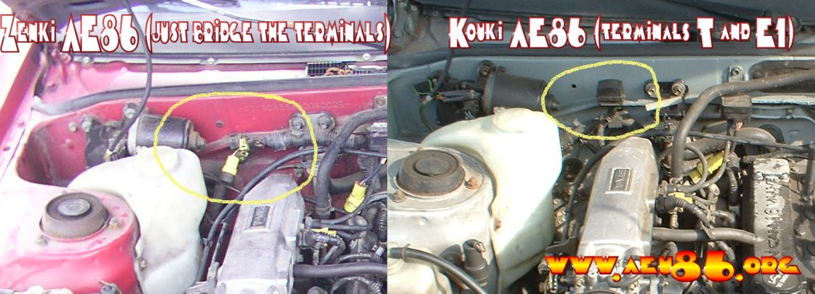

ผมพยายามงม หากล่อง Diagnosis ในห้องเครื่องอยู่นาน แต่ไร้วี่แวว
เลยข้องใจว่า เครื่อง 4A-GE ตัวขับหลัง (ฝาขาว โชว์สายหัวเทียน) มันไม่มีกล่องให้เช๊คโค๊ด หรือว่าช่างไม่ได้ใส่มาให้ตอนวางเครื่อง
ใครพอทราบข้อมูลช่วยตอบให้หายข้องใจทีครับ
ที่เห็นจอดนิ่งๆ เพราะวิ่งไม่ได้ T_T

รถระบบหัวฉีด ต้องใช้กล่อง ECU ต้องมี diagแน่นอนครับ

ส่วนใหญ่ช่างจะไม่ได้ใส่มาให้ครับ ถ้าวางเครื่องใหม่

เกือบ 100 % ช่างไทยจะตัดทิ้งเวลามีปัญหาก็ลองเปลี่ยนแล้วเจ้าของรถต้องจ่ายตังค์แม้ว่างานไม่จบก็ต้องจ่าย ว่าแต่มันมีปัญหาอะไรหรือครับลองโทรมาปรึกษาผมได้ครับผม 0817728551

แปล : เครื่องก็(เหมือนจะ)ไม่มีปัญหาอะไรอ่ะครับ แค่เห็นสายไฟมันหลุดเยอะเฉยๆและเครื่องมันอายุเยอะแล้วด้วย เลยว่าจะลองเช็คโค๊ดมันดูเล่นๆ
แล้วถ้าช่างไม่ได้ต่อมาให้ ถ้าเราจะไปหาซื้อมาต่อเองมันจะเป็นการยุ่งยากไปรึป่าวครับ

แวะไปถามช่างมา ช่างบอกว่าถ้ามันไม่มีกล่องก็เช็คที่ ECU เอา
พอจะมีใครทราบไหมครับว่าเช็คยังไง ผมส่องๆดูแล้วมันไม่มีบอกว่าอันไหนขั้ว TE1 E1 ไรพวกนี้
เปิดฝากล่องออกมาก็ไม่มีรูให้จิ้ม
เพิ่มเติมครับ ตอนนี้พอได้ลายแทงแล้ว
แต่อยากรุวิธีจิ้มว่า ต้องจิ้มจากขาข้างหลังปลั๊ก หรือ ถอดปลั๊กออกแล้วจิ้ม
(ไม่รู้ว่าถูกรุ่นป่าว แต่เห็นมี T-VIS เลยคิดว่าใช่)
