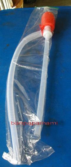

spalm
กระทู้: 35
« ตอบ #10 เมื่อ: 26 เมษายน 2556 16:03:54 »
ของผมทำเองเปลี่ยนเองครับใช้แค่แม่แรงและตัวนี้ครับ สำหรับใส่น้ำมันเกียร์

กระทู้: 831
« ตอบ #11 เมื่อ: 26 เมษายน 2556 16:56:13 »
ครั้งหน้าซื้อมาบ้างดีกว่า
ปรกติต่อสายเข้าไปรอนานกว่าจะลง
