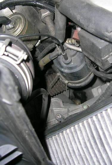

ถังชาโคล เป็นกระปุกดำๆ อยู่ใต้ท่ออากาศ ฝั่งคนนั่งครับ หน้าตาประมาณนี้ แต่ตัวนี้เป็นของ Corona ST171 ครับ
