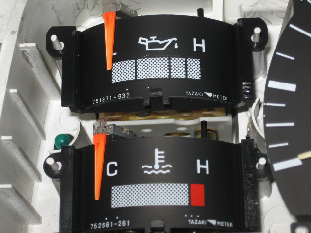

« ตอบ #9 เมื่อ: 15 เมษายน 2556 23:35:32 »
ถ้าไมล์ เป็นลักษณะ แถววัดน้ำมันเครื่อง ซึ่งจะบอกได้ถึงแรงดัน เช่น ไมล์ยาว92 ไมล์ไมตี้เอ๊ก ต้องใช้เป็นกระเปาะแรงดันน้ำมันเครื่อง มันจะเปลี่ยนความต้านทานได้ตามแรงดันน้ำมัน
แต่ถ้าเป็นไมล์ธรรมดา ที่พอน้ำมันเครื่องขาดจะขึ้นไฟเป็นรู้กาน้ำ ก็ใช้แบบเป็นสวิทช์เปิดปิดอย่างเดี่ยว
