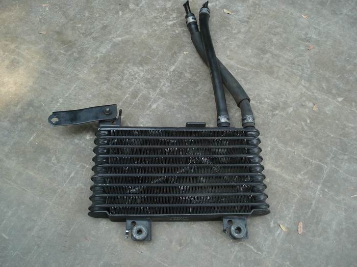

แสดงว่า หาซื้อออยคูลเลอแยกติดหม้อน้ำ เป็นแบบเดียวที่ติดใน4ebo ป่าวครับ
แล้วเวลาซื้อบอกเค้าว่าไงครับ แล้วมันติดตรงไหนเหรอครับ
« ตอบ #42 เมื่อ: 20 เมษายน 2554 11:16:35 »
ก็แบบตัวนี้เลยครับ แล้วหาที่ยึดหน้าหม้อน้ำ แถวๆ เสากลางหม้อน้ำ แล้วก็ต่อสาย 2 เส้นเข้าเกียร ออโต้เลยครับ ตัวละพันนิดๆนะ  เครื่องผมก็ 4AFE นะ
