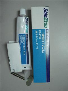

หาซื้อแล้วครับพอดีมันเป็นวันอาทิตย์ร้านอะไหล่ไม่ค่อยเปิดกัน ร้านใกล้ก็มีแต่ตัวใหญ่มันเข้าร่องไม่ได้ ที่มันหายผมคาดว่าช่างเอาปเกนใส่กับฝาข้างในแล้วโอริงมันอยู่ในถุง
แล้วช่างก็ไปทำรถคันอื่นต่อ แล้วแถวนั้นลมก็แรงด้วยคิดว่ามันคงปลิวไปพร้อมกับถุงนั้นแหละ หาเท่าไรก็ไม่เจอ ก็เลยทากาวดำแทนอ่ะครับ
กาวดำที่ใช้ทายี่ห้อนี้ครับ

เอ่อ....ปั๊มใช่ไม๊ครับพี่ ??
กาวดำมันทนร้อนอยู่แล้วครับ หายห่วง แค่อย่าบีบให้มันเลอะแค่นั้นแหละ เดี๋ยวมันเป็นฝอยๆ หลุดเข้าไปกับน้ำวนอยู่ในเครื่องแล้วคาที่หม้อน้ำ
บางที่เค้าใช้ควบกันระหว่างปะเก็นและซีลด้วยกาวดำ
แต่กาวดำผมเชื่อใจ Three Bond มากก่าครับ ยี่ห้ออื่นต้นทุนคงจะถูกกว่ารึเปล่า ร้านเลยชอบ เอามาขาย 120 เท่ากันได้กำไรเพิ่ม

ได้ยินอย่างงี้แล้วก็สบายใจครับแต่แกบีบไปเยอะเหมือนกันไม่รู้ว่าจะเข้าไปวนอยู่ในเครื่องอย่างที่บอกหรือป่าวอ่ะ
