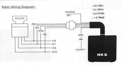

สอบถาม การต่อ turbo timer HKS แบบ 4 ปุ่มหน่อยครับ

27 พฤศจิกายน 2553 10:58:55 »
ใช้รุ่นนี้อยู่ครับ สายสีแดง +B ครับ สายสีน้ำเงิน ขั้ว ACC ครับ สายสีดำ กราวด์ครับ สีเขียว IG แล้วถ้าจำไม่ผิด จะมีสีม่วงเส้นเล็กๆ คือสัญญาญ เบรคมือ ให้พ่วง เข้ากับ ig ได้เลยครับ

Re: สอบถาม การต่อ turbo timer HKS แบบ 4 ปุ่มหน่อยครับ
27 พฤศจิกายน 2553 11:44:16 »
อ้างจาก: Black_slide ที่ 27 พฤศจิกายน 2553 10:58:55
ขอบคุณมากเลยครับน้า กำลังหาอยู่เลย
