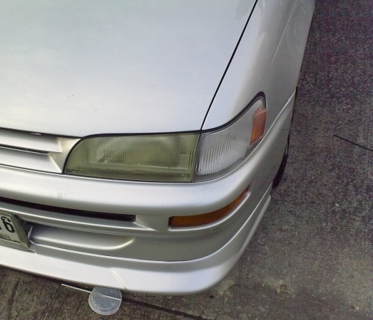

เหลืองตามรูปเลยครับ จากที่เคยขาวๆใสๆอยู่
มันถอดมาทำความสะอาดได้หรือต้องเปลี่ยนใหม่หมดเลยครับ ขอบคุณครับ

ผมเคยอ่านเจอในหน้า DIY นะลองดาดูอ่ะครับ

ขัดเอาได้ครับ..ผมขัดแล้วว แจ๋วแจ่ม
http://www.aeracingclub.net/forums/index.php?topic=16429.0 ดูจากกระทู้นี้อ่าครับ

เอาน้ำมันเบรค เช็ด ก้อหายเหลืองแล้วครับ แล้วเอากาน่าขัดสักหน่อย ใสๆเลย

(ว่าแต่มันเหลืองข้างในหรือเหลืองข้างนอกน่ะครับ)

มันเหลืองข้างนอกครับ พวกฝุ่น+คราบสกปรกมันเกาะครับ
เมื่อก่อนก็ใช้ น้ำมันเบรคเช็ดครับ แต่อยู่ได้ไม่นาน
สู้แบบขัดไม่ได้ครับ แจ่มกว่าเยอะ

ขัดเสร็จนะเปลี่ยนเอา หลอดออสแรมไนท์เบรกเกอร์55/60wลงนะสว่างลั่นทุ่ง

  ถ้าทำแล้วไงรบกวน ถ่ายมาให้ดูด้วยนะครับ ของผมก็เหลือง ช่างบอกว่าขัดไม่ได้แล้ว มันเข้าถึงเนื้อพลาสติก ขัดไปก็ไม่หาย
           แต่ถ้าคุณ จขกท ทำได้และมันกลับมาใส ผมจะได้มีหวัง ได้ใสกะเค้าบ้าง
« ตอบ #9 เมื่อ: 04 พฤศจิกายน 2553 10:28:33 »
แล้วเหลือง จากด้านในอ่ะครับ  เพราะเมื่แก่อนตอนใช้โคมเดิม  ดันไปเพิ่ม วัตหลอด แล้วมันร้อน จนเหลือง อ่ะครับ
ถ้าพยายาม ก็รื้อโคมครับ ขัดได้เช่นกัน ซีนกลับดีดี ก็ไม่มีปัญหาแล้วครับ

ขัดเลยลองทำมาแล้ว..ใสปิ้ง  http://www.aeracingclub.net/forums/index.php?topic=16429.0

ของผมขัดแล้ว ขัดอีก
ขัดจนบางเฉียบ
พอเริ่มเหลือง หรือหมอง ผมก็ขัดอีก
ถ้ามันยังใช้งานได้ก็ใช้ไปก่อนเถอะครับ
แต่ถ้า "งบ" เหลือ
ก็ไม่ต้องรีรอ ถอยชุดใหม่ไปโลดครับ

« ตอบ #13 เมื่อ: 04 พฤศจิกายน 2553 11:56:06 »
เคยขัดตามสูตรหน้า d.i.y แล้วครั้งนึงก็ใสดี แต่พอใช้ไปเกือบปีก็เริ่มเหลืองอีกจะขัดใหม่ปรากฎว่าครีมขัดหยาบดิงโก้กับขัดละเอียดคาน่าละลายเป็นน้ำซะแระ (นาน ๆ ใช้ทีไม่คุ้มเล้ย)...คิดไปคิดมาชักอยากถอยโคมใหม่ koito ไทยข้างนึงก็ไม่กี่พันเอง ยังไงคงดีกว่า depo (ตอนนี้ทนใช้ของเดิมไปก่อน เพิ่งซ่อมช่วงล่างหมดตูดครับ)
