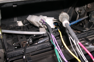

รถรุ่น สามห่วงรุ่นนิยมเมื่อ 18 ปีที่แล้ว วิทยุเป็นเทป 22  watt ฟังวิทยุก็ไม่ได้ดีเพราะมัน step ความถี่ทีละ 0.5 Mhz ทุกวันนี้คลื่นเขาแบ่งซอยกัน 0.25 Mhz ทนฟังคล่อมความถี่มานาน วันนี้หาของ sony รุ่นที่มีช่องเสียบ USB ฟัง MP3 ด้วย ไม่น่าเชื่อราคาไม่เกิน 4000 บาทได้ตั้ง 54x2 watt แถมมีลูกเล่นอีกมาก เสียบ USB ได้

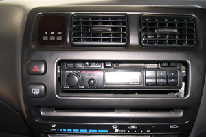

หน้าตาของเดิมอย่างงี้

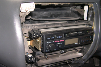

จัดการถอดสกรู 2 ตัวที่อยู่ช่องเก็บของ ดึงด้านข้างออก ให้ดึงมาตรงๆได้เพราะเป็นการเสียบตรงๆ

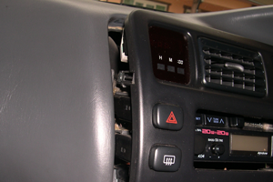

งัดทั้งสองด้านซ้ายขวา

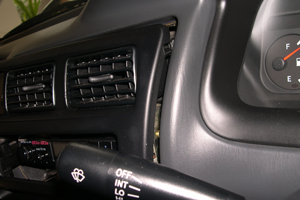

จะมี plug อยู่ 3 ตัวด้านซ้ายมือให้กด clip ออก จากนั้นดึงหน้ากากแอร์ออกมาตรง

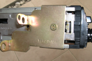

ถอดวิทยุออกมีหูหิ้วทั้งสองด้าน
เมื่อถอดวิทยุมาแล้วจะมี plug เสียบสายต่างๆเข่นสายไฟเข้า สายลำโพง ให้ไล่สีต่างของสาย เพื่อให้สายใหม่ต่อได้ตรงกันการผิดพลาด สายสัญญานที่ไปลำโพงมีทั้งสาย + และสาย - โชคดีที่ยี่ห้อ pioneer ของเดิม กับ sony รหัสสีเหมือนทุกอย่างไม่ต้องจำมากนัก เพียงแต่ตัดสาย plug เดิมออกแล้วต่อกับสายของใหม่
จากนั้นเอาวิทยุใหม่เข้าไปแทนด้วยการเอาหูหิ้วของเดิม กะรูยึดให้ดี เพราะมันรูเผื่ไว้หลายจุดเพื่อให้เหมาะกัยรถแต่ละรุ่น เพื่อให้หน้าวิทยุได้ระดับกัน เพื่อความงาม

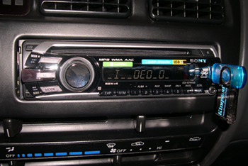

ประกอบสายให้เข้าที่ เสียบสายเสาอากาศ ตรวจดูความพร้อม ทดลองเพิ่มสวิท ทดสอบเสียงด้านซ้าย ขวา หน้า หลัง ว่าออกตามที่ต้องการหรือไม่ ถ้าทุกอย่างถูกต้องประกอบเข้าที่ สวยดีคุ้มราคา

ทางที่ดี ก่อนต่อสายไฟหรือตัดสายไฟให้ถอดขั้วแบ็ตก่อนนะครับ
เดี๋ยวฟิวส์จะขาดเอาได้ กันไว้ก่อน

ไม่ทันแว้วง่ะ..ลองเปลี่ยนไปแล้วก็ยังคิดอยู่เหมือนกันว่าต้องถอดขั้วแบตเปล่า.......เฮ้อ....
โชคดีนะฟิวส์ไม่ขาด....เกือบไป.....
