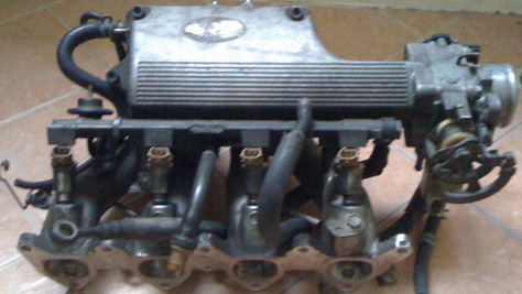

ขอวิธีถอดรางหัวฉีด 4A-FE หน่อยครับ
31 ตุลาคม 2554 13:23:58 »
เห็นมีน็อตยึดราง 2 ตัว แต่มันอยู่ในที่แคบจัง

Re: ขอวิธีถอดรางหัวฉีด 4A-FE หน่อยครับ
31 ตุลาคม 2554 15:36:06 »
ใช้ประแจแหวนถอดไม่ได้หรือครับ หรือใช้ตัวต่อของบล็อคที่เป็นข้ออ่อนได้ไหมครับ
31 ตุลาคม 2554 19:37:15 »
พื้นที่มันเล็กครับ ถ้าแหวน คงต้องแบบบางมากๆถึงจะสอดเข้าไปได้
31 ตุลาคม 2554 22:32:51 »
ปกติถอดน๊อตยึดน่าจะตามลำดับแบบนี้นะครับ
ไม่ชัดตามลิงห์ไปนะครับ
http://www.toyodiy.com/parts/p_E_1994_TOYOTA_COROLLA_AE101R-AEPNKW_2211.html
ผมไม่ได้ใช้เครื่องตัวนี้ ปกติฝาดำมันมีน็อตร้อยนิดเดียวเอง ผมเลยไม่ทราบว่าอยู่บริเวณไหนนะครับ
รบกวนตำแหน่งนิดนะครับ
31 ตุลาคม 2554 23:30:20 »
นับจากซ้ายไปขวาของภาพจะอยู่หลังรางน้ำมัน น็อตจะอยู่แถวๆหัวฉีดซ้ายสุด 1 ตัวและหัวฉีดขวาสดอีก 1 ตัวครับ
31 ตุลาคม 2554 23:41:46 »
ลักษณะนี้ผมแนะนำปากตายครับ จะเข้าง่ายกว่า แนะนำของดีหน่อย ลงทุนครั้งหนึ่งครับ ถอดได้แน่นอน ไม่เปลืองแรง แต่ถ้าใช้ของทั่วไปไม่แนะนำ เพราะ หัวน็อตอาจรูดได้ ถ้าดูแล้วน่าจะเบอร์ 10 ครับ ก็ตัวประมาณ 100 ได้ครับ ถ้าของดีหน่อย ดูพวกชุปแข็งมาครับ ยี่ห้อนี่แล้วแต่เลือกเลย
23 มิถุนายน 2555 03:24:47 »
บล๊อคเบอร์ 12 สองตัว ซ้าย ขวา ครับ
