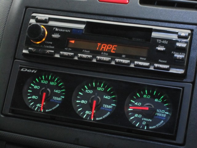

ตอนนี้มี Defi Din guage กองอยู่บ้าน ในชุดจะมี Water Temp / Oil temp / Oil press
ตอนนี้ Water Temp ได้ Sensor กับ Adapter น้ำของ TRD มาแล้ว แต่ยังไม่มี Sensor ของสองตัวหลัง
แต่..... Adapter ที่ต่อเข้ากับกรอง ดันมีของ Omori รุ่นแมคานิคอยู่อันนึง
อยากรู้ ว่าขนาดของ Sensor Defi มันสามารถเสียบเข้ากันได้มั้ย ถ้าได้ จะได้เบิก Sensor
แต่ถ้าไม่ได้ ต้องใช้ของ Defi เฉพาะ จะได้เบิกตัว Adapter มาด้วย
กองอยู่นานแล้ว จะติดก็ไม่มีที ถ้าได้ Sensor ครบ จะได้ปลดจอพับของ Carrozzia ออกก่อน เอาตัวนี้ขึ้นแทน
ได้รุ่นในรูปมา

« ตอบ #4 เมื่อ: 05 เมษายน 2553 19:43:45 »
ได้รุ่นในรูปมา
ตอบน้าแล้วกันคับ
ในส่วนของเซ็นเซอร์ ของdifi นั้นไม่สามารถนำไปใส่กับอแด็บของ omori ได้เนื่องจากของ โอโมริตัวเซ็นเซอร์จะใหญ่มาก
ของดิฟฟี่จะเล็กนิดเดียว ดิฟฟี่สามารถ ใส่กับอแด็บเตอร์น้ำมันของ REV และที่ขายทั่วไปตามท้องตลาดได้คับ
หรืออีหทางหนึ่ง
เซ็นเซอร์ของ greddy สามารถนำมาใช้ทดแทน กับดิฟฟี่ได้คับ
ลองดูแล้วกันคับพี่ ยังไงได้ไม่ได้ ผมจะส่งรุปอแด็ปที่สามารถใส่กับ ดิฟฟี่ไปให้พี่อีกทีคับ
