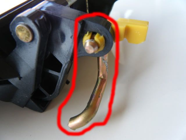

เนื่องด้วยมือเปิด ประตูหลังซ้าย หัก ผมเลยไปซื้อมาใหม่ ที่เซียงกง เลยมีความต้องการให้ช่วยครับ
ในรูป จุดที่วงแดงๆๆ ครับ ผมต้องการเอาออก เอาออกอย่างไงครับ
สรุป มี 2 ข้อให้ช่วยนะคับ
1 เอาเหล็กในวงแดงๆๆ ออกอย่างไร ?
2 ช่วยอธิบายวิธีถอดน๊อต ตรงมือเปิดนี้ทีคับ คือผม รื้อแผงประตูออกมาแล้ว และขันน๊อตได้ตัวเดียวเอง อีกตัวมันจะไขยังไงคับ ?
ขอบคุณนะคับ

อีกตัวต้องใช้ด้ามตัว T ยาวๆครับเสียบเข้าตรงรูที่บานประตูด้านในครับ จะตรงกับหัวน็อตพอดี
ลองดูครับ

ลองเอาคีมบีบพลาสติกสีเหลืองที่มันอ้าอยู่ให้มันชิกันเป็นวงกลมรูจะเท่ากับรูที่มือเปิดพอดีแล้วดึงออก
ลองดูครับ

บีบเข้าหากันแล้วดันออกไปพร้อมแกนเหล๊กเลยครับอิน

บีบแล้วไม่ได้ลองอ้าดูขอรับ..ตัวล๊อค(ปริ๊น)ยังมีทั้งแบบบีบกับอ้า..ลองดูอีกทีขอรับ

ต้องคลายน๊อตล๊อค  หัวแฉกสาม ตรงใกล้กับล๊อคนิรภัยออกก่อน ครับ แล้วใช้ เบอร์10 ขัน เอามือเปิดอันเก่าออก   ส่วนเหล็กวงกลมสีแดง ใช้ครีมบีบ ให้หัวมันยุบลงไปเป็นอันใช้ได้ ครับผม

พลาสติกสีออกส้ม ๆ ที่คาดทับแกนดึงกลอน ให้ง้างออก(วางมือเปิดแบบนี้ ง้างเจ้าพลาสติกนั่นเข้าหาตัว)
จากนั้นค่อย ๆ เอาคีมบีบหัวที่เป็นปุ่มให้หลุดออกมา
อย่าพยายามแงะ งัด มันจะพลาดมาถากมือเอา หรือไม่พลาสติกนั่นแตก งานเดินอีก
ลองดูครับ
อันนี้วิธีเอาน็อตออกคับ
ส่วนเอาเหล็กออก ก้อตามรุป2 เอาที่ล็อคออกจากเหล็ก แล้วเอาคีบบีบตรงปลายเหล็ก อีกส่วนก้อบีบด้านตรงข้ามบริเวณกิ๊บล็อคสีเหลืองอะคับพี่อิน แต่ระวังกิ็บล็อคแตกตามน้าๆว่ามาเลยคับ ของแท้มันจะแน่น+เหนียว ไม่เหมือนของเทียมที่งัดแล้วแยก2ส่วนคับ

ขอบคุณทุกท่านมากครับ เปลี่ยนเสร็จแล้ว
เมื่อวานนั่งทำอยู่ ชม.นึง
