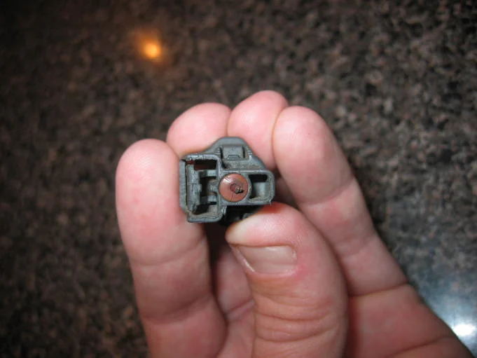

« ตอบ #5 เมื่อ: 03 ธันวาคม 2552 14:15:50 »
แร่งไม่ออก
บอกไม่ถูก
DIY มีวิธีครับ ลองหาดู
http://www.aeracingclub.net/forums/index.php?topic=24826.0

« ตอบ #7 เมื่อ: 03 ธันวาคม 2552 14:30:38 »
« แก้ไขครั้งสุดท้าย: 03 ธันวาคม 2552 14:37:29 โดย TAOTAO-TZ#056- » บันทึกการเข้า

« ตอบ #8 เมื่อ: 03 ธันวาคม 2552 14:32:39 »
ชัดเจน อยู่หลังเครื่องเลยครับ

  ถอดเปลี่ยนเรียบร้อยแล้วครับ น๊อคเซนเซอร์ ไม่ยากครับ 10 นาทีเสร็จ เสียเวลาก็ตอนหาประแจจะไขมันนั่นแหละคับ ใช้เบอร์27 ซื้อประแจมาไปเปลี่ยนที่ร้านเค้าตั้งหลายรอบ ปากตายแบบสั้น มือคลำเข้าไปไข ถอดออกมาหน้าตาเหมือนที่คุณ TAO เอารูปให้ดูเด๋ะเลยครับ ถ้าไม่ได้คุณ TAO กับ คุณ อิน@พระนคร บอกหน้าตาและตำแหน่ง ชาตินี้คงหาไม่เจอ ขอบคุณท่านสองคนมากครับ นอนหลับล่ะวันนี้ ไม่เจอรูปเครื่องโชว์ล่ะ
