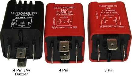

« ตอบ #3 เมื่อ: 05 พฤศจิกายน 2557 15:23:24 »
แล้วก็เปลี่ยนตัวนี้ด้วย

« ตอบ #4 เมื่อ: 05 พฤศจิกายน 2557 15:38:18 »
3 ตัวเลยหรอครับ
เด๋วต้องไปเปิดกล่องดูซะแล้ว....
ไม่รู้ลำปางมีขายรึป่าว....

เหลือรีเลย์ ตัวไหน ตรงไหน นี่แหละครับ
