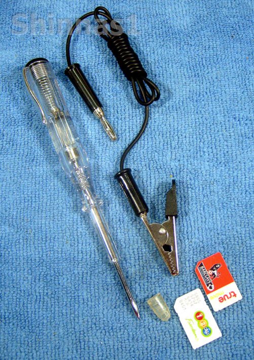

เรื่องระบบไฟ มีอย่างที่น้าๆๆ เขาแนะนำ ทำอะไรก็ง่ายขึ้นเยอะ ปากคีบอีกสักอัน
น้าครับ ผมใช้ซิมวันทูคอลกับดีแทคได้เปล่าครับ 55555 ล้อเล่นนะ
Instrument cluster J Mania
« ตอบ #18 เมื่อ: 29 มกราคม 2556 17:57:41 »
ผมก็ยังงง มันมีซิม มาทำไม
