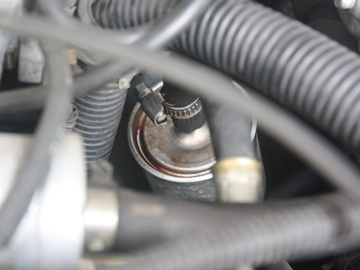

คือตอนนี้ ผมเพิ่งวาง เครื่องมาใหม่ 4e bo ได้ประมาณ 4 เดือนครับ ตอนนี้สังเกต ได้กลิ่นเบนซินเข้ามาในรถตอนวิ่ง  กัับตอนจอด  ลองก้มลงดู เช็ครอยรั่ว ก็ไม่เจอ ครับ น้าๆๆใครมีอาการแบบนี้ ช่วยแชร์ด้วยครับ ขอบคุณครับ

ของผมเคยเป็นที่หัวฉีดครับ(รั่ว) รอท่านอื่นมาเพิ่มเติมครับเพราะ 4e-bo อาจจะเป็นตรงจุดอื่นอีกครับ

ต้องลองเปลี่ยนชาโคล(เรียกถูกปล่าวหว่า)ของผมก็พึ่งวางเครื่องมาเลยเปลี่ยนมันด้วยซะเลย
ตอนนี้ไม่ค่อยได้กลิ่นแล้วครับ แต่มีบ้างเล็กน้อย

ของผมท่อเบนซิลเพิ่งแตกไปครับ ระวังๆด้วยนะครับอันตราย

ของผมรถคาร์บู แล้วเปลี่ยนเป็นหัวฉีด ท่อก่อนเข้ากรองเบนซิล แต่ลายงา มันเลยซึมๆๆๆ
ประมาณนั้นอ่ะ

ผมก้อเปงอยู่ตอนนี้ครับกลิ่นเข้ามาในรถแรงมาก มาเปงพักๆ
ประมาณนั้นอ่ะ
ท่อก่อนเข้ากรองของก็แตกลายงาเหมือนกันครับ น้า สงสัยต้องเปลี่ยน ซะหน่อยครับ ท่อตรงออกจากถังเปลี่ยนแล้ว เพราะเปลี่ยนปั๊มติ๊กใหม่ j bo มันดันแรงมากสายเก่า ของคู่ตัวเครื่อง2 e เลยแตกเลยครับ

ของผมรั่วที่หัวปั้มติ๊ก ตรงน๊อตเบอร์8รอบๆ
