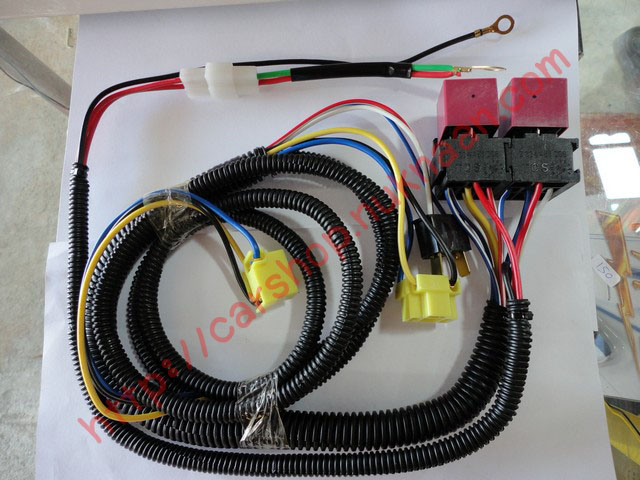

ผมว่าระบบไฟเดิมกราวด์น่าจะไม่ค่อยดีแล้วนะครับ น่าจะใส่พวกรีเลย์เพิ่มไฟหน้านะครับ พวกไฟและกราวด์จะดีกว่า
ถ้าใส่ไฟซีนอล แนะนำ แบบของทั่วที่ทำให้ไฟสูงกับไฟต่ำติดพร้อมกันได้  ถ้าเป็นแบบของ Toyota เวลาเปิดไฟสูง ไฟต่ำจะดับ มันจะไม่ดีกับบาราส
