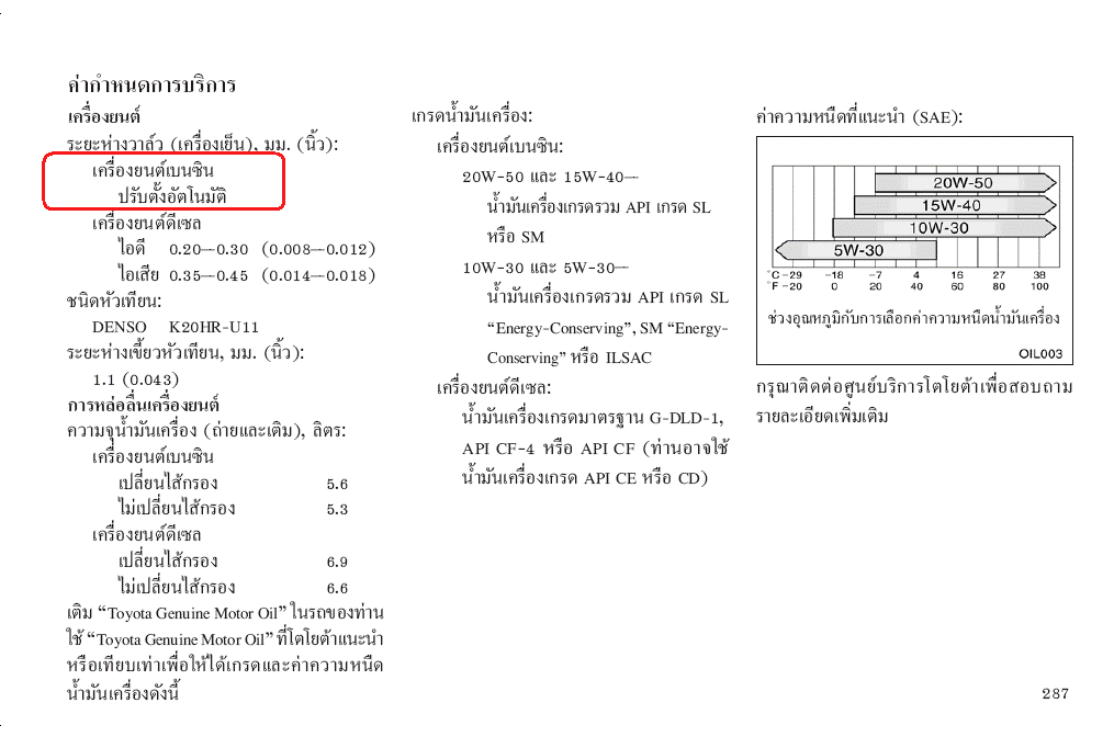

« เมื่อ: 10 มกราคม 2555 12:15:24 »
vigo smartcab 2.7 เบนซิน มันตั้งระยะห่างวาวล์อัตโนมัตได้ยังไงกันครับ
REF: http://www.weekendhobby.com/offroad/toyota2700club/Question.asp?ID=682

« ตอบ #2 เมื่อ: 10 มกราคม 2555 13:10:43 »
ไฮดรอลิควาล์ว ครับ
วาล์วไฮดรอลิกซ์ คือวาล์วที่ทำหน้าที่ปรับระยะตัววาล์วกับตัวแคมชาร์ฟ ได้เองอัตโนมัติ โดยใช้แรงดันจากน้ำมันเครื่อง
เช่น เมื่อเราสตาร์ทเครื่อง แรงดันน้ำมันเครื่องจะฉีดเข้าไปในตัววาล์วนี้ ทำให้วาล์วนี้มันยกตัวไปชิดกับแคมชาร์ฟ เพื่อให้ระยะกดวาล์วถูกต้องตามสเปก

ใช่ว่าจะไม่ต้องตั้งนะครับ มันก็ยังต้องตั้งอยู่ดีเพียงแต่ว่ายาวมากๆถึงจะตั้งที เพราะเพื่อนขับพวก มิตซู ยังต้องไปตั้งอยู่บ้างเลยครับ 4G92mivec วาล์วเสียงจะดังมันถึงไปตั้งใหม่ ร้านเก่งๆจะตั้งได้

« ตอบ #18 เมื่อ: 10 มกราคม 2555 19:44:46 »
srอ่ะคุณพี่ ไฮดรอลิควาล์วแต่รอบสูงมากๆ จัดหนักๆก้อไม่เสถียรคับ ต้องทำเป็นชิมวาล์วอยู่ดี
